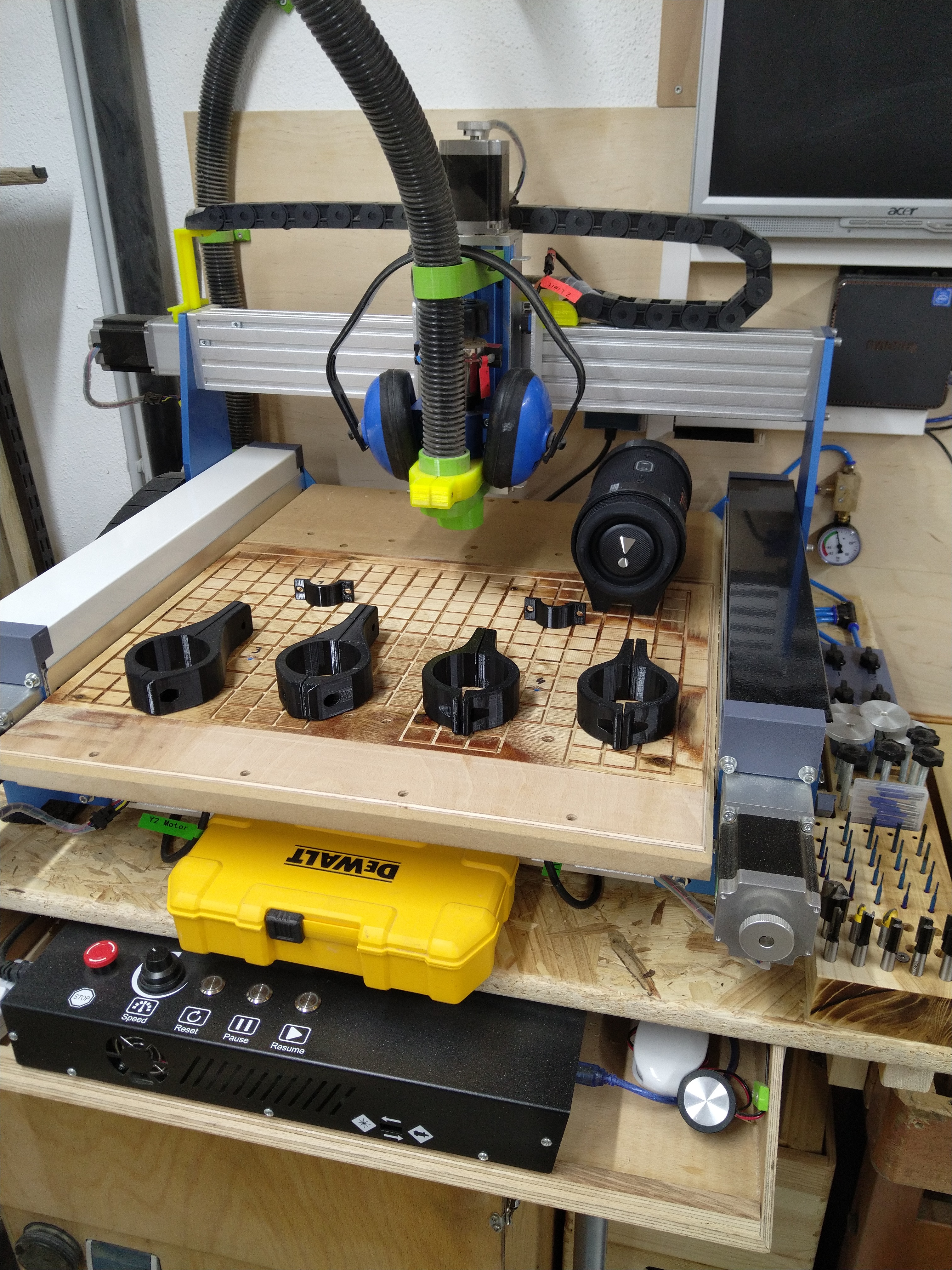

Ich habe jetzt die Windshildhalter Final gedruckt, mit verbessertem Winkel . Danke euch nochmals für all die infos zum Winkel, Abstand usw.
Ich habe mich jetzt für PTEG entschieden , da das Material die mit Abstand besten Eigenschaften aufweist.

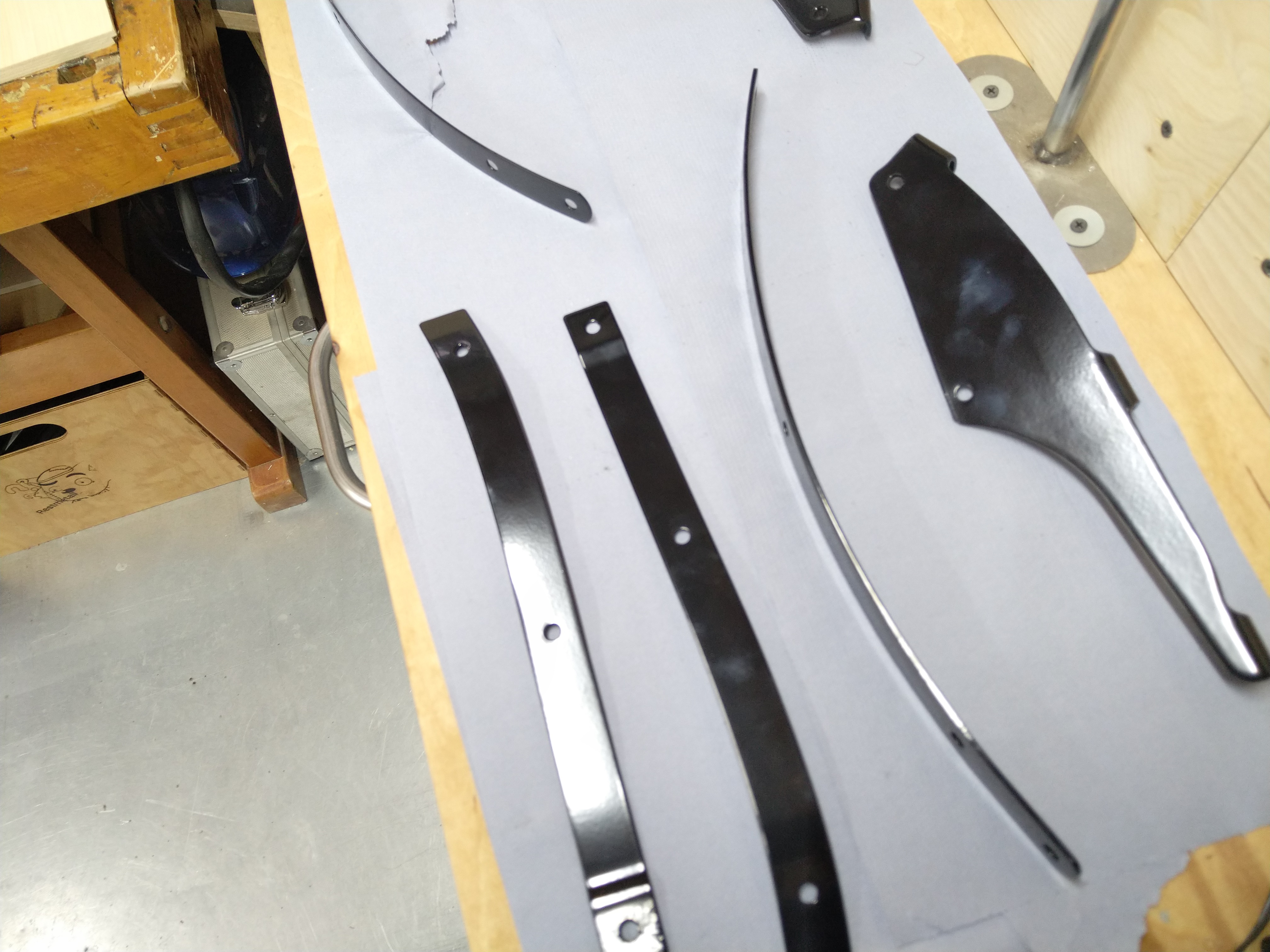

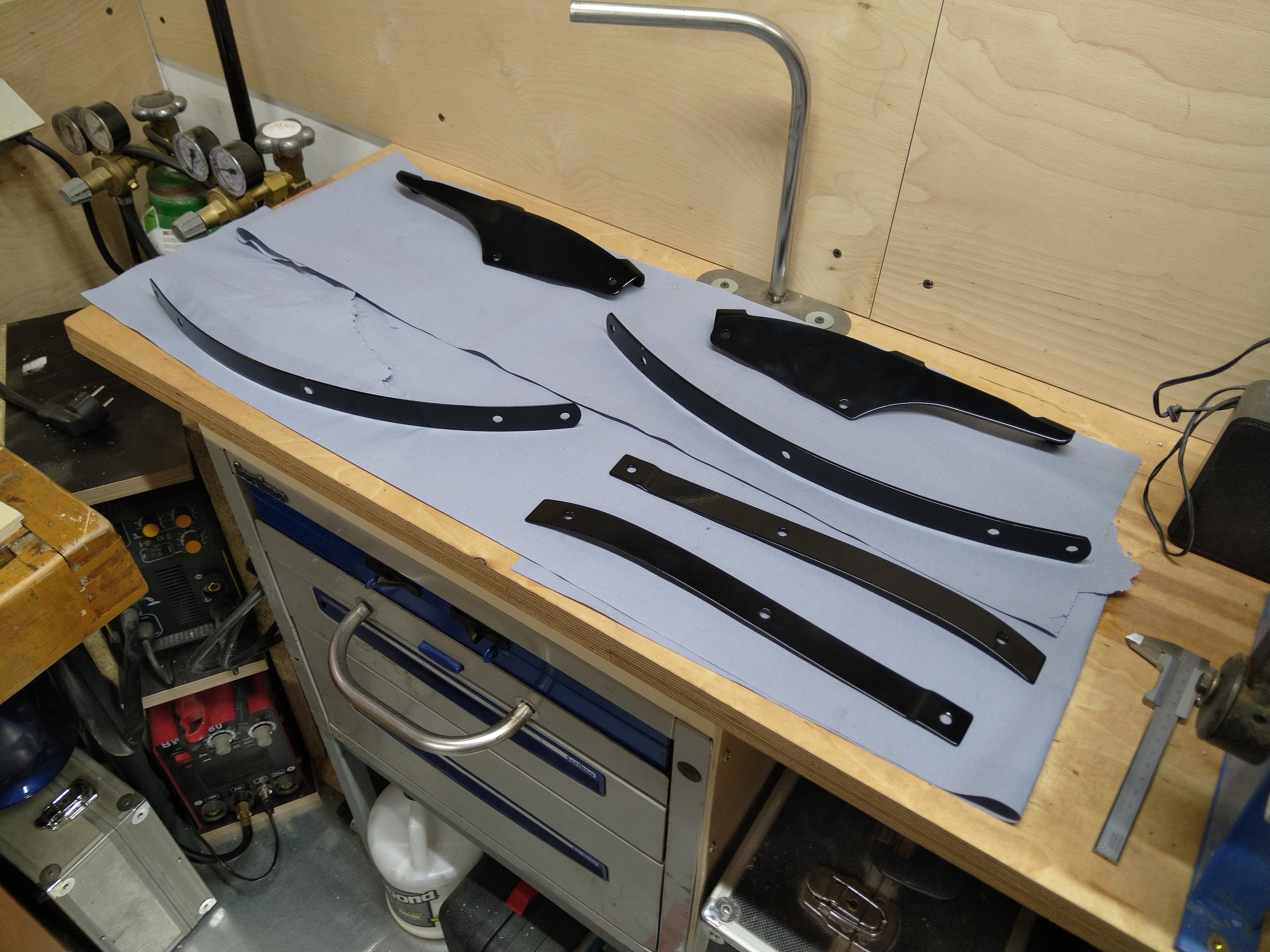

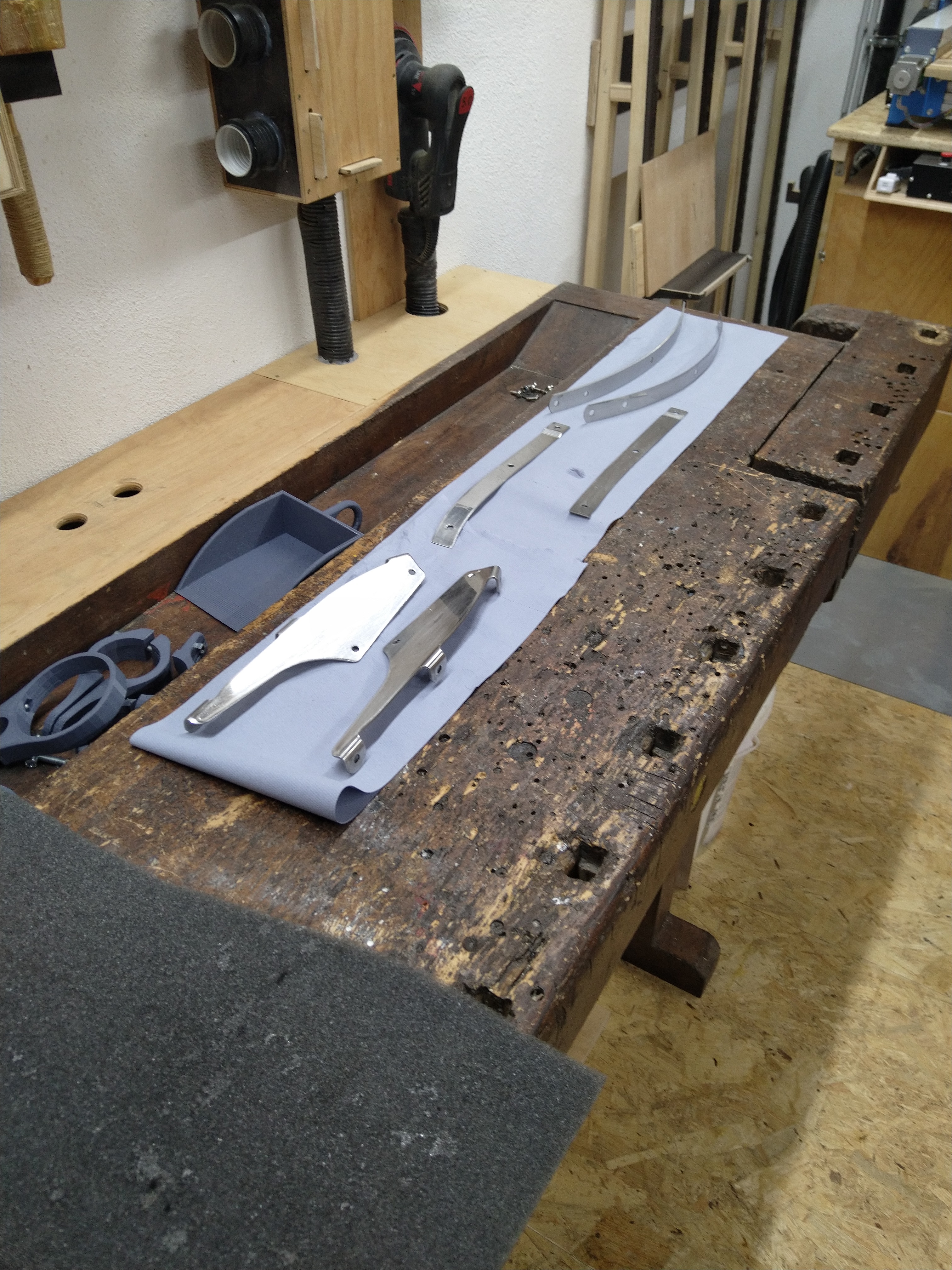

soderle... zuerst hab ich das Schild zerlegt, alle Teile geschliffen und gereinigt sowie entfettet
Bild 2 sind die Finalen Halter aus PETG

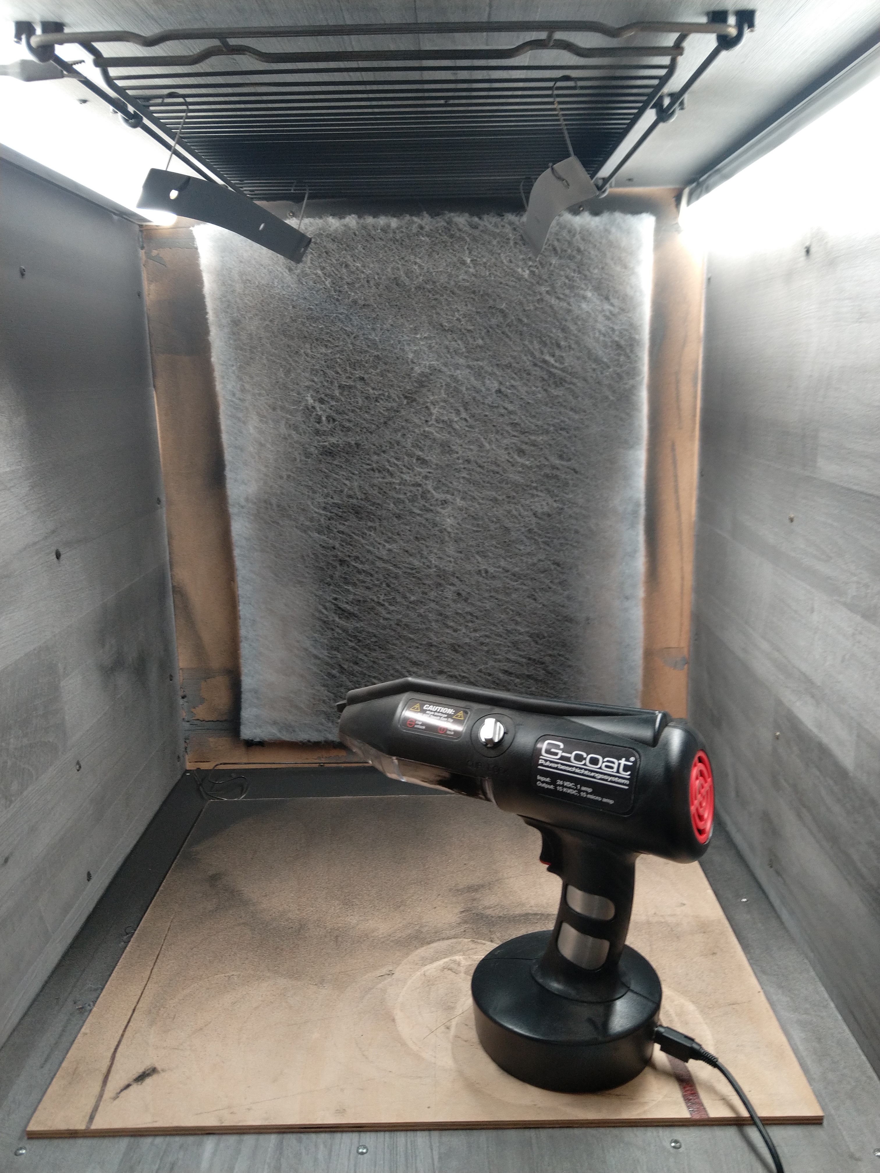

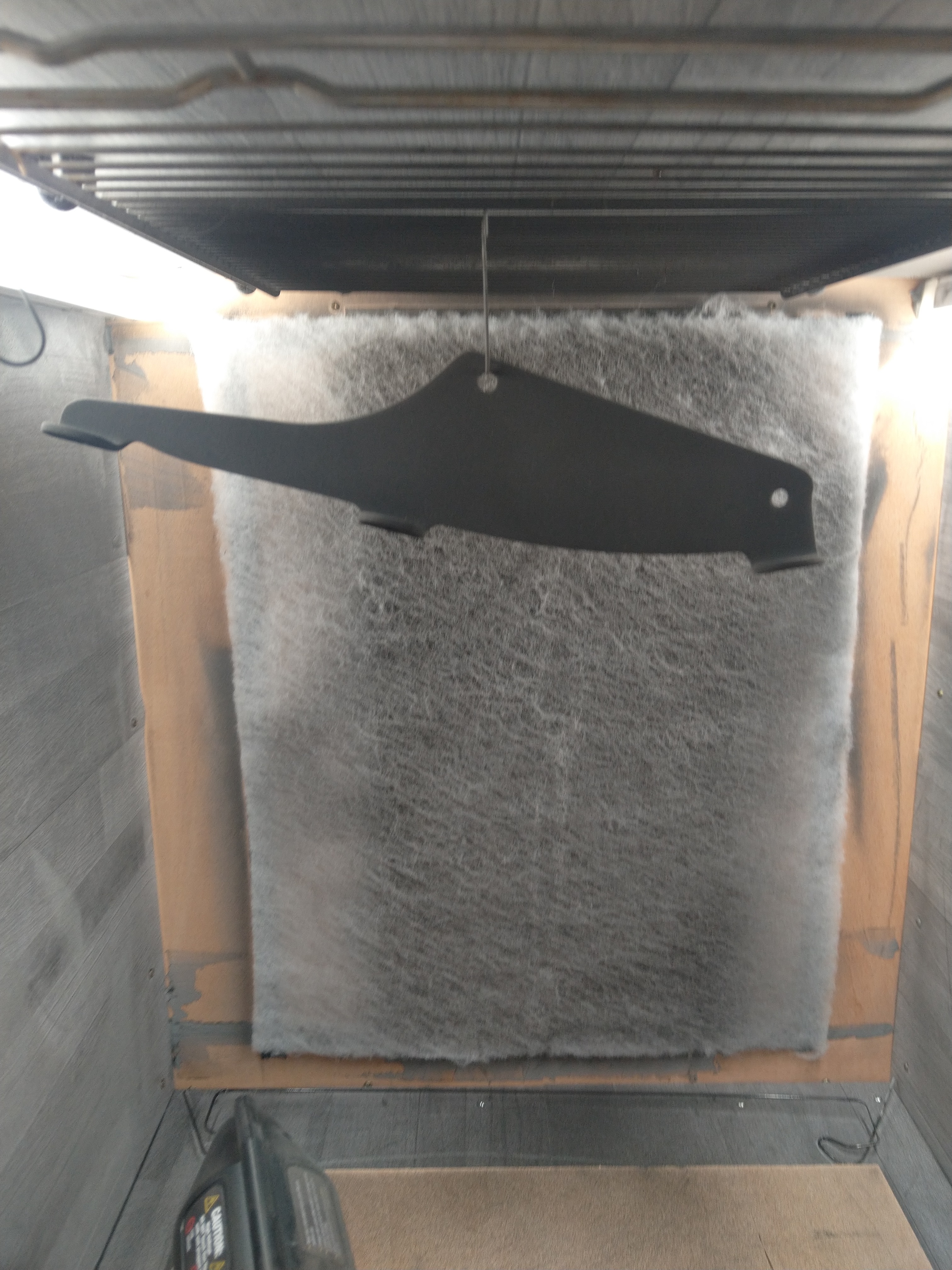

Was jetzt folgte , war Pulvern, backen
So würde ich es nie mit Farbspray hinbekommen, da sich das Pulver durch die statische Aufladung in jede Ritze zieht.
Ich hoffe man kann auf den nächsten Bildern den Glanz erkennen

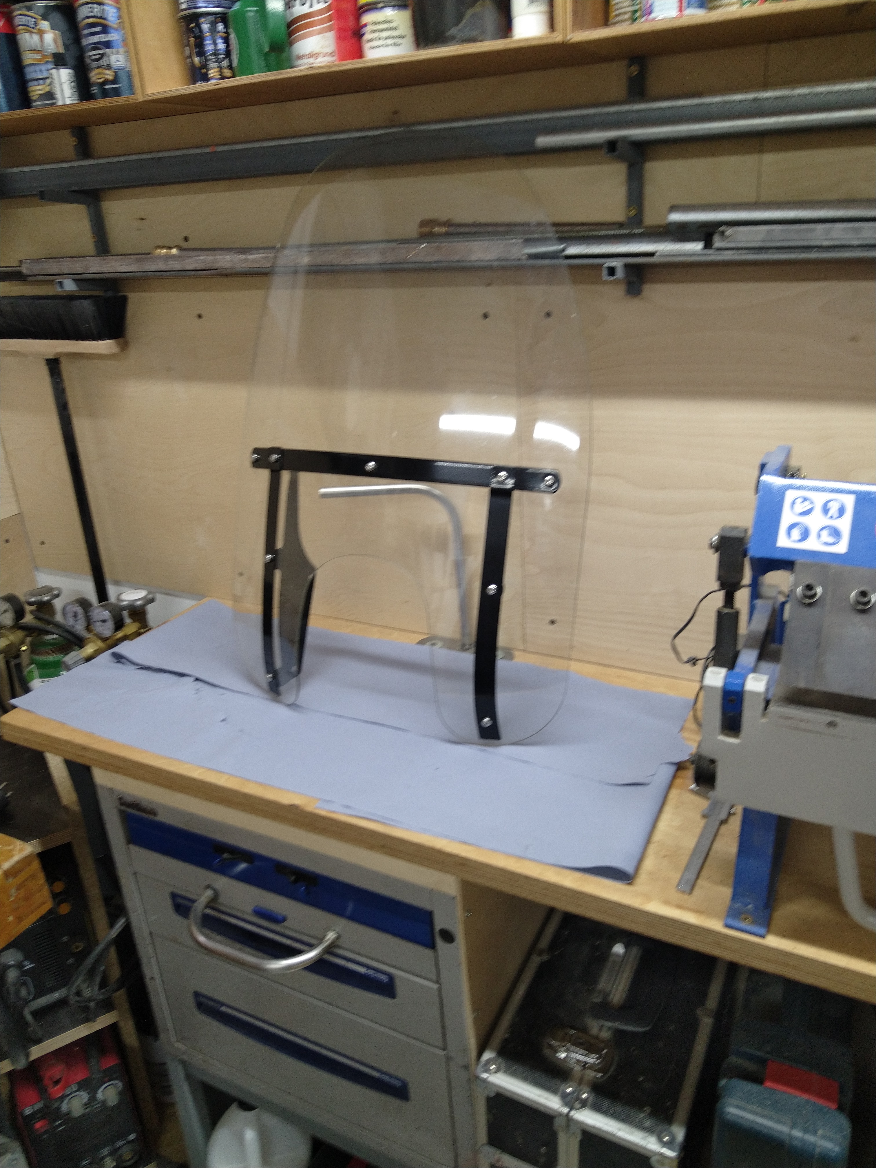

und wieder zusammengebaut.
zwar ja bissl unscharf. Ich bin sehr zufrieden.
Mittlerweile hat sich die selbstgebaute Pulveranlage schon armotisiert, da ich auch beruflich das ein oder andere Teil für die Arbeit gemacht habe.
Morgen werde ich das Schild montieren an die MÖPPI

Das mit der selbst gebauten Pulveranlage musst du einmal gesondert erklären, wie lädst du die Teile statisch auf?
