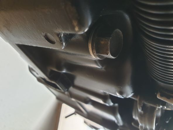

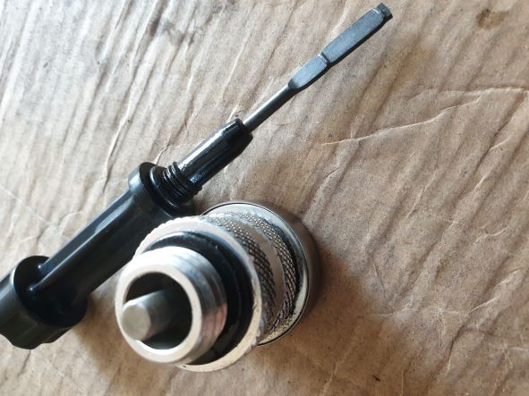

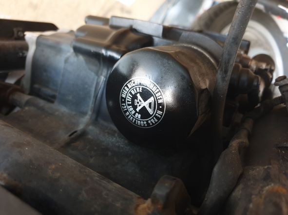

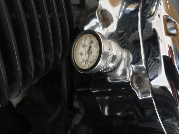

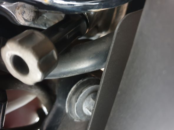

Die Ölablaßschraube ist auf der linken Fahrzeugseite und teilweise verdeckt von dem dicken Wasserschlauch. Die Schlüsselweite ist 17mm.   Der Ölfilter versteckt sich auf der hinteren Motorseite vor dem Hinterrad.  Die Einfüllschraube,  ist bei mir durch ein Thermometer ersetzt aber lässt sich genau so herausschrauben, befindet sich auf der rechten Motorseite auf dem Kupplungsgehäuse und seitlich dahinter ist der Ölmessstab.

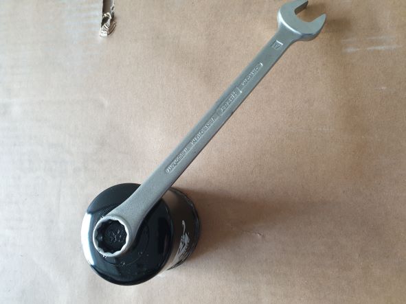

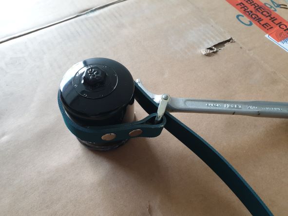

Der Ölfilter wird nur mit der Hand festgezogen und sollte im Idealfall auch wieder so gelöst werden können. Und wenn nicht, gibt es für das Lösen der verschiedenen Ölfilters auch verschiedene Werkzeuge.   Manche Ölfilter haben einen aufgesetzten Sechskant.
Aber alle Filter lassen sich mit dem Universal Filterband lösen.

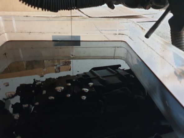

Ölschraube und Filter ab und das alte Öl läuft in eine geeignete Auffangwanne.

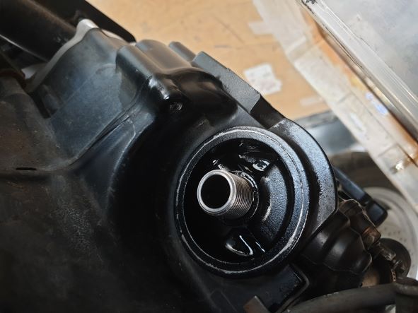

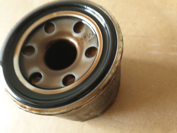

Dringend darauf achten, dass der Dichtring vom alten Ölfilter mit abgeht und nicht an der Dichtfläche vom Motor kleben bleibt.  Denn zwei Dichtringe sind nicht auch doppelt dicht.
Also schön die Dichtfläche reinigen und auf Beschädigungen prüfen.

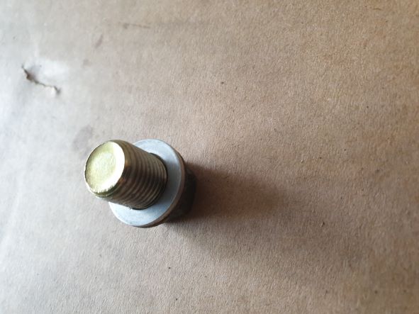

Die Ablassschraube bekommt einen frischen Dichtring und der neue Ölfilter etwas Öl auf den noch trockenen Dichtgummi.  Das Schmieren sorgt dafür, das sich der Gummi nicht verdreht beim anziehen vom Ölfilter und dass das Ding im nächsten Jahr wieder gut rauskommt.

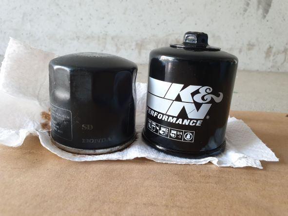

Ölfiltervergleich.  Der neue Filter von K&N ist etwas länger als der Originale.   Naja, Platz ist ja genug und vielleicht hilft hier viel viel.

Auch mal die Dichtringe am Ölmessstab und Einfülldeckel prüfen.
