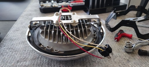

Wer ähnliches überlegt: den Einbausatz gibt es bei Polo für 49,-

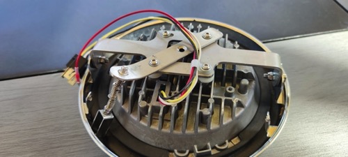

Man muss aber wissen, dass damit keine Höhenverstellung mehr vorhanden ist. Keine Ahnung, was die FIA dazu sagt, aber mir hat es nicht gefallen. Daher habe ich auf die Schnelle noch eine entsprechende Option dazu gebastelt:

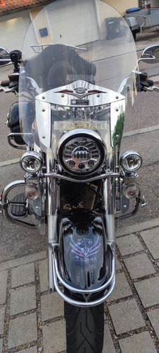

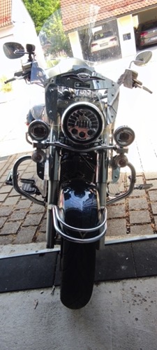

Am Moped sieht das ganze auch nicht schlecht aus:

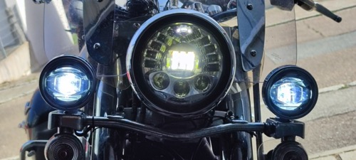

Bei eBay fand ich dann SHIN YO 4 Zoll Scheinwerfer chrom, die den originalen optisch ähnlich sind:
Ein kleiner kosmetischer Nachteil: der Hauptscheinwerfer hat gelbliches Licht, die Zusatzscheinwerfer sind reinweiß. Die Mischung macht aber aber der Straße eine sehr gute Beleuchtung.

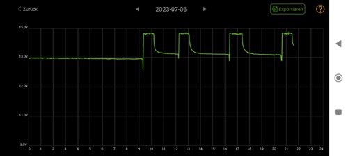

Zwischenzeitlich hatte mir Mutti den Tipp gegeben, die Batteriespannung zu überwachen. https://www.amazon.de/dp/B09C8RH7DB war dafür perfekt.
Die Spannungsüberwachung an der Batterie sah auch einwandfrei aus. Die Statorwicklungen hatte ich zwischenzeitlich auch durchgemessen. Alle 6 zeigten gleiche und völlig normale Widerstandswerte. Lichtmaschine als Ursache ausgeschlossen (!?). Also Rückgabe für Stator und Regler eingeleitet. Beides natürlich OVP und verschweißt. Der Stator wurde sofort problemlos zurückgenommen und erstattet. Bei den Reglern machte Tommotec einen Aufstand, weil bei dem zuerst bestellten Regler die Rückgabefrist von 14 Tagen überzogen war. Also konnte ich nur einen zurückgeben.

Es kam der Vulcanier Stammtisch. An dem Tag hatte ich erstmals wieder die Zeit, um das Moped zu bewegen. Nach dem Stammtisch in der Dunkelheit heim. München, Garching, alles mitten im Verkehr mit super Abblendlicht. Dann am Land Fernlicht an und ich stehe wieder in der Disco.
Jetzt war guter Rat teuer. Mutti hatte immer mal wieder einen Tipp auf Lager, wie ich weiter eingrenzen könnte. Irgendwie wollte sich das Problem aber nicht finden lassen.
