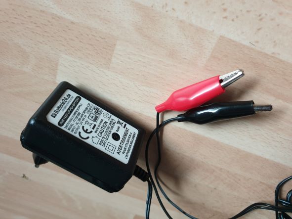

Gestern habe ich mit dem neuen Ladegerät die leere Lithiumbatterie aufgepäppelt.  Die war bis auf 8V leergelutscht und das normale Ladegerät hat eine Unterbrechung erkannt.  Jetzt hat die Batterie, nach 6 Stundenladen, wieder über 13V.

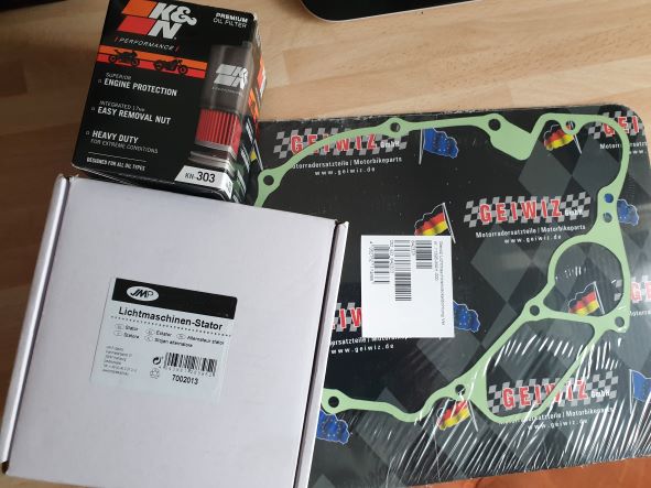

Und eben war der DHL Bote da:
Ich habe gleich mal den neuen Stator durchgemessen. Hier sind die Messwerte gleich und richtig.
Problem erkannt und die Ursache ist auch schon beseitigt.
