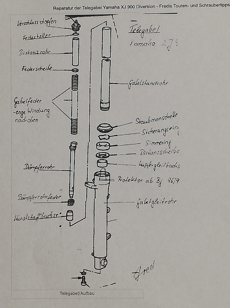

Hallo bin neu hier im Forum und bräuchte da mal etwas Hilfe.
Mache gerade einen Gabeservice.Dichtringe ,neues Öl und progr. Federn (Wirth).
Ich bekomme zum verrecken den Gabeldämpfer nicht raus weil die Schraube sich mitdreht.Weiß hier vielleiicht jemand die Größe der Nuss die ich für den Dämpfer brauche.
Beste Grüsse

Wenn ich nur wüsste was ein Gabeldämpfer ist!
Sag mal welche Schraube du meinst.

Er meint die Schraube ganz unten (ersteller des Bildes unbekannt)

@Kai
die Schraube geht nur auf wenn der komplette Dämpfer noch unter Spannung steht. Also oben die große Schraube wieder festziehen und unten die kleine Schraube am besten mit dem Schlagschrauber aufmachen.
