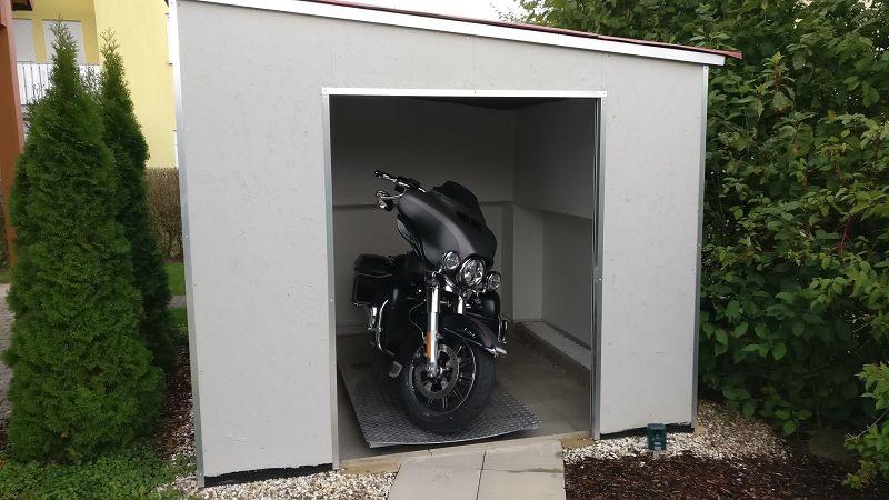

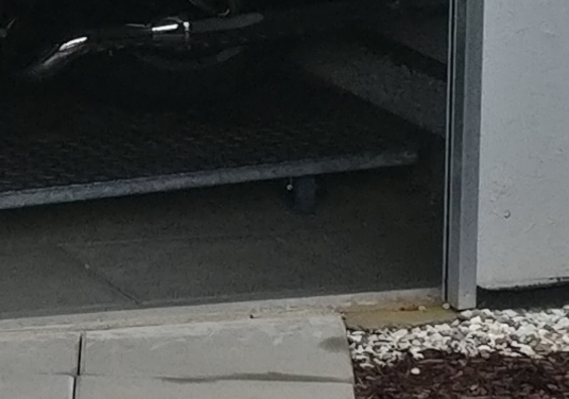

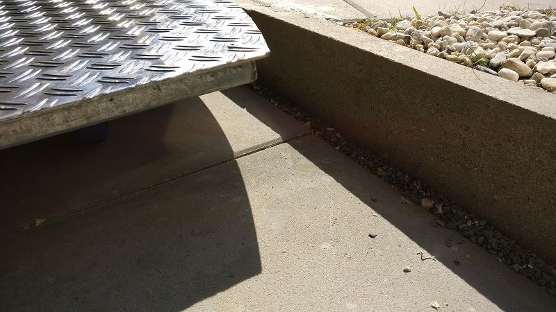

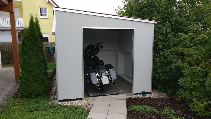

Zitat von Hämmy am 19. Januar 2021, 14:16 Uhr@reiner,

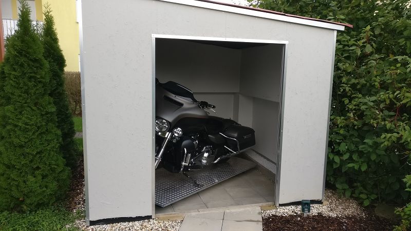

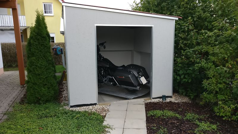

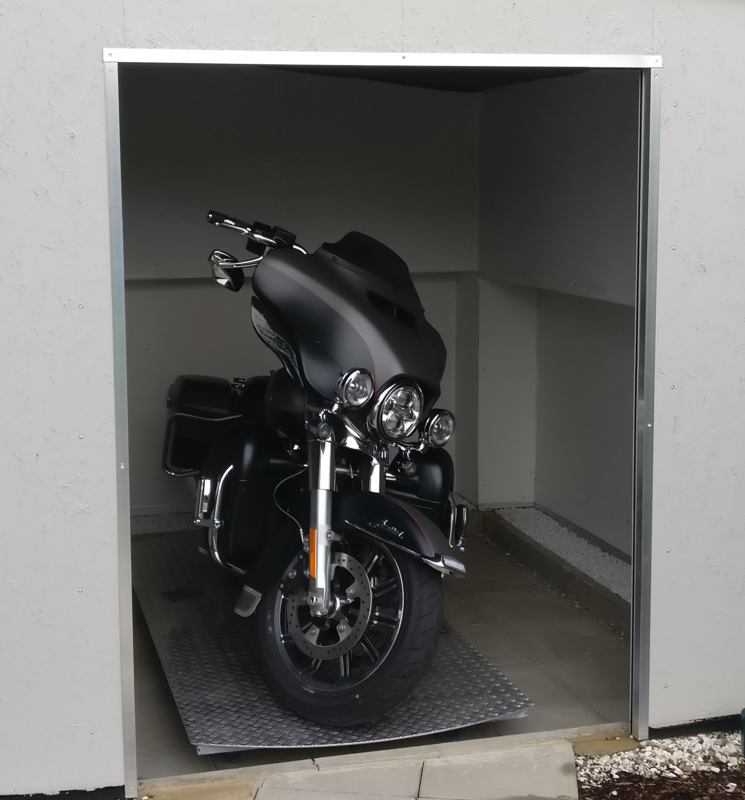

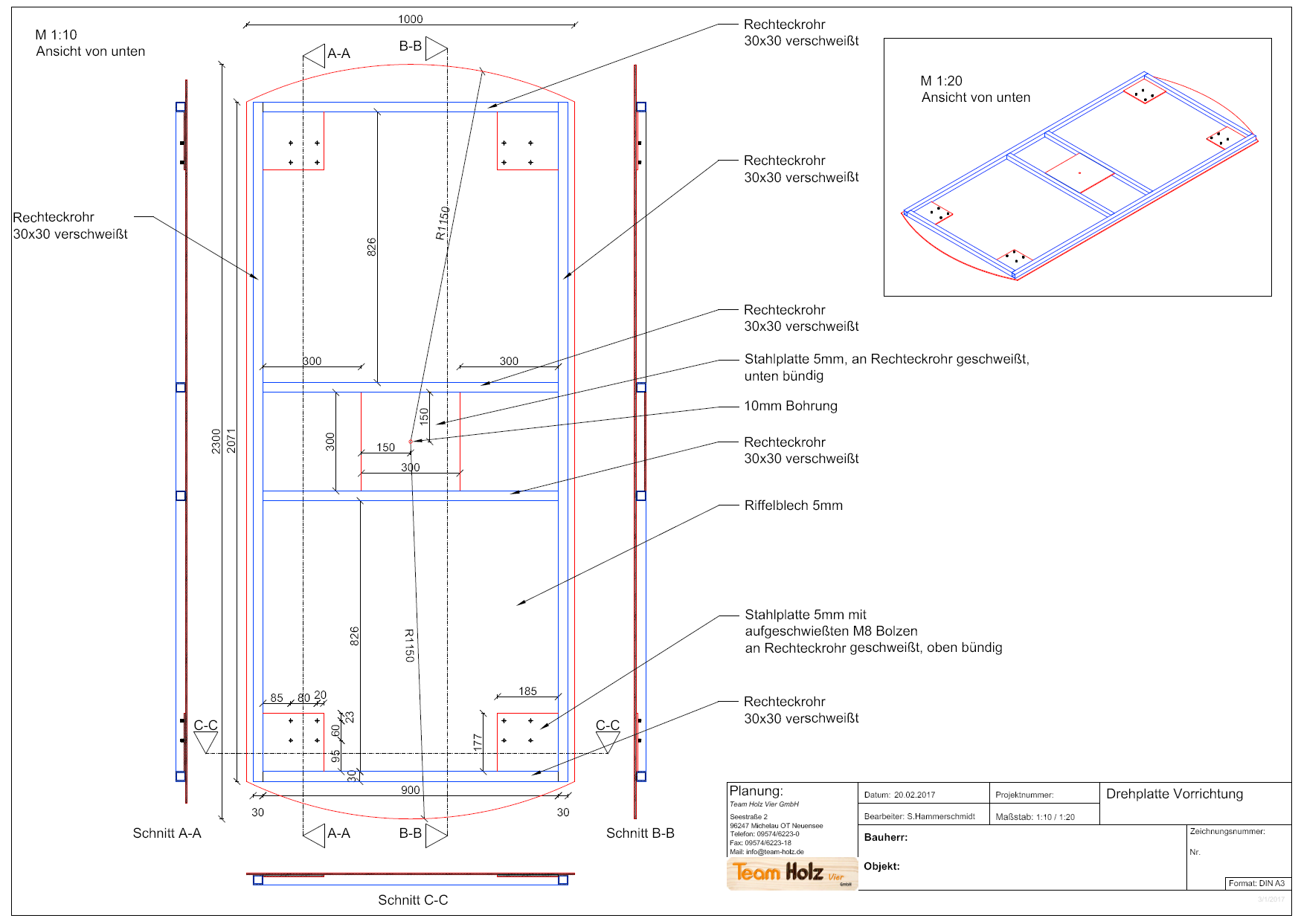

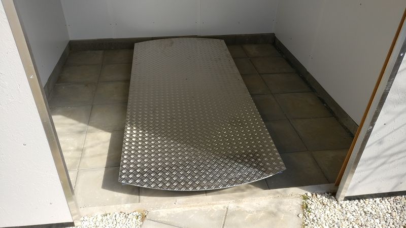

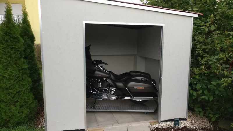

ich habe damals die Maße für mein Motorrad genommen, und nach diesen erst einmal die größe für so einen Drehteller gezeichnet.
Um die 300 kg zu tragen habe ich als Unterkosntruktion Vierkantrohre verschweißen lassen, dazu einige Platten für die Rollen und für den Drehpunkt. Diese habe ich auch an die Unterkonstruktion schwießen lassen (hat unser Metallbauer gemacht). Diese habe ich dann Verzinken lassen, damit nichts rostet.
Der Metallbauer konnte anhand meiner zeichnung alles machen:
Dann habe ich mir Schwerlastrollen besorgt und diese an das Untergestell geschraubt.
Jetzt konnte ich die Höhe messen, wie viel der Boden meiner Motorrad Garage tiefer sein muß (so das ich gerade reinfahren kann)
dann habe ich noch den Mittelpunkt in der Garage an einem Balkenschuh befestigt, so das der Drehpunkt da ist.
Dann noch ein Riffelblech Lasern lassen, so das alles passt
Das ist dann das Ergebnis, vorwärts rein fahren, Motorrad drehen, vorwärs raus fahren
Natürlich habe ich bei der Planung auch die Garage gezeichnet, und dann die Drehvorrichtung erst einmal Virtuell getestet
Wenn du also eine Zeichnung oder einen Plan vorher brauchst, da kann ich sicherlich einiges machen
Natürlich habe ich bei der Planung auch die Garage gezeichnet, und dann die Drehvorrichtung erst einmal Virtuell getestet ![]()
Wenn du also eine Zeichnung oder einen Plan vorher brauchst, da kann ich sicherlich einiges machen ![]()
