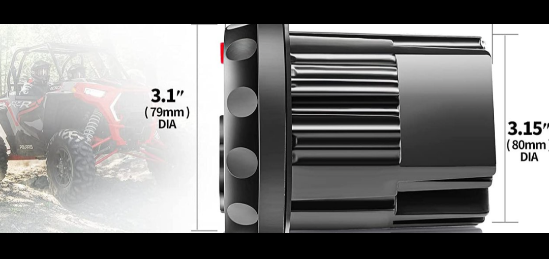

Zitat von Wolle am 10. September 2022, 9:21 UhrZitat von Schwenker am 10. September 2022, 9:16 Uhrlaut den Abmessungen ist es oben am Radio dünner als unten an den kabeln obwohl es andersrum sein muss.
aber als Verkleidung könnte ich mir ein HT rohr D80 vorstellen, unten einen Deckel mit pvc kleber drauf und für die optik mit chromfolie außenrum.
Oder gleich von ner passendem Auspufftröte (wegen der konischen form) ne "scheibe" rausschneiden
Die Zeichnung stimmt scho…schau mal genau hin ?
Zitat von Schwenker am 10. September 2022, 9:40 Uhres läuft doch eindeutig nach unten zu und wird schmaler wie kann dann dort 80mm sein und am eindeutig größeren ende 79mm?

Zitat von Schwenker am 9. September 2022, 22:37 Uhrden Abmessungen glaub ich aber nicht
sie mal genauer hin kkkkkkkkk ,
würdest du bitte mal nachmessen?
@schwenker
Hat das einen Grund, warum du die Maße der Zeichnung anzweifelst?
Hab zwar nur ein Metermaß zu Hause und keine Schieblehre aber grob hingehalten passen die Abmessungen schon.
Was meinst Du mit Montagekranz?
Das Teil mit den Rippen?
Das verjüngt sich nach unten etwas. Wobei eigentlich hauptsächlich das Maximalmaß für das Gehäuse wichtig ist
Ab der Dichtung ~ 80mm
Ich habe vom äußersten Durchmesser zu innen rund 14mm Luft.

@schwenker,
ich denke das die 79 mm das Maß des Displays darstellen sollen
