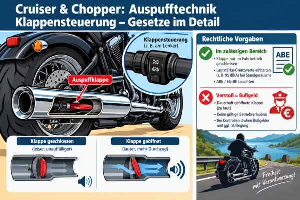

3. Elektronische und manuelle Klappensysteme
Um den Spagat zwischen legalen Emissionswerten und sattem Klang zu meistern, haben sich bei Cruisern verstellbare Klappen-Auspuffsysteme (z. B. von The Jekill and Hyde Company oder KessTech) etabliert. Hierbei steuert ein Stellmotor eine mechanische Klappe im Inneren des Rohrs, die den Abgasstrom entweder durch die leisen Reflexionskammern oder direkt durch den Absorptionspfad leitet.
Gesetzliche Rahmenbedingungen für Klappenauspuffanlagen
Die Zulassung und der Betrieb von klappengesteuerten Systemen auf öffentlichen Straßen unterliegen hochgradig restriktiven EU-Vorschriften.
- Die Smartbox-Regelung: Moderne, legale Klappenanlagen verfügen über ein intelligentes elektronisches Steuergerät (oft als Smartbox bezeichnet). Dieses System greift permanent auf Fahrzeugdaten wie Fahrgeschwindigkeit, gewählten Gang und Motordrehzahl zu.
- Automatische Schließung: Zwar verfügen viele Anlagen über einen Taster am Lenker, mit dem der Fahrer den Soundmodus theoretisch wechseln kann, die Elektronik der Smartbox besitzt in der Prioritätenkette jedoch immer die absolute Oberhand. Sobald sich das Motorrad in den gesetzlich vorgegebenen Prüfbereichen der EU befindet (beispielsweise bei einer Ortsdurchfahrt im Bereich von 50 km/h), schließt die Klappe vollautomatisch und unmerklich, um die Grenzwerte exakt einzuhalten.
- Verbot von Daueröffnungen: Ein manueller Schalter oder eine Fernbedienung, die die Klappe dauerhaft und ungeachtet des Fahrzustands auf "offen" fixiert, ist nach aktuellen EU-Richtlinien strengstens verboten. Wer die Smartbox überbrückt, um permanent mit offener Klappe zu fahren, bewegt sich im illegalen Bereich, was beim Erwischen durch die Behörden zum Erlöschen der Betriebserlaubnis und zur sofortigen Stilllegung des Choppers führen kann.

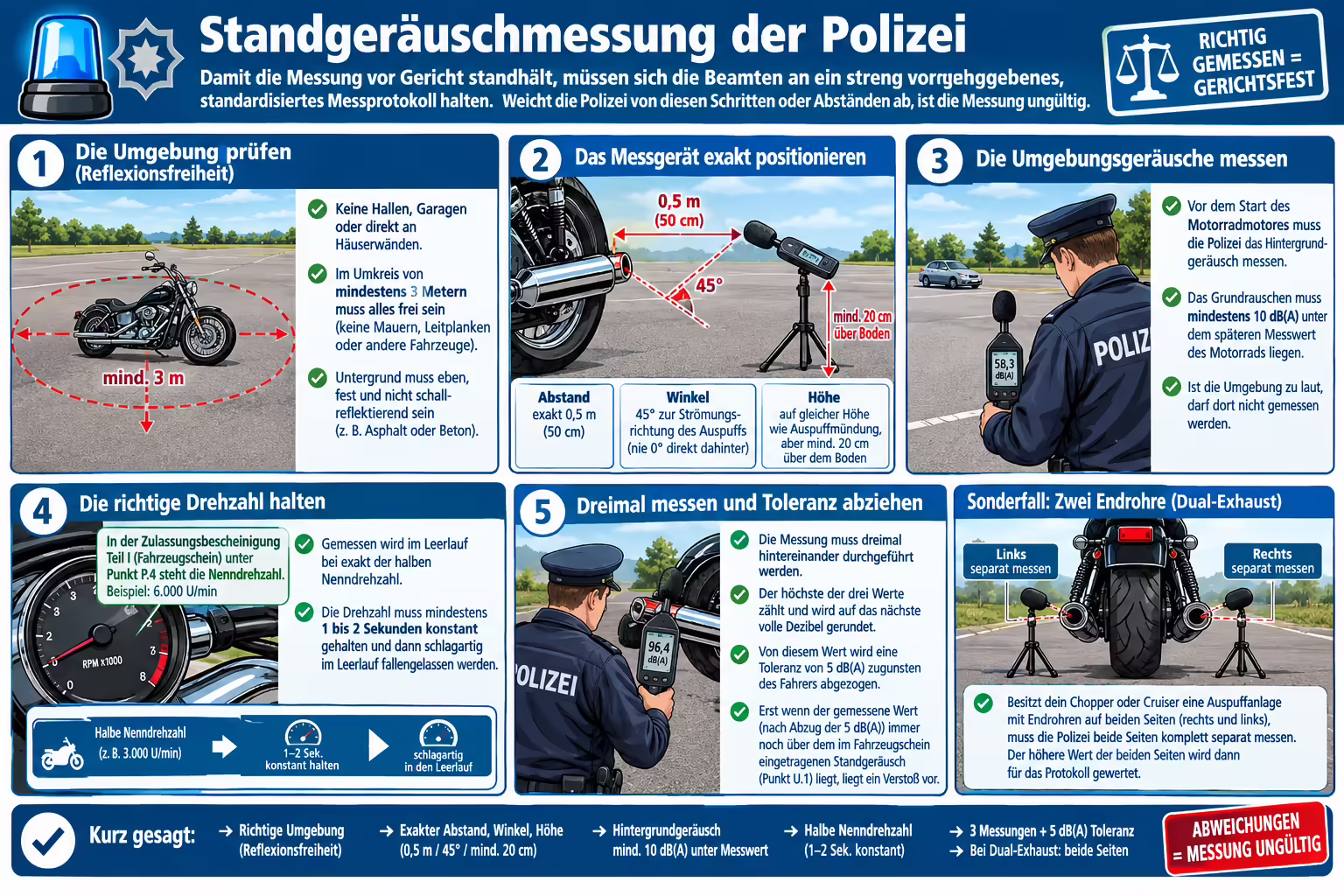

Gesetzliche Lärmmessungen: Stand- und Fahrgeräusch
Bei behördlichen Überprüfungen oder der Hauptuntersuchung kommen für Chopper und Cruiser die gleichen standardisierten physikalischen Messverfahren zum Einsatz wie für alle anderen Motorradtypen.
Standgeräuschmessung (stationär) [Motorrad] | |--> Winkel: 45° |--> Abstand: 0,5 Meter [Mikrofon] (in Höhe der Auspuffmündung platziert)Das Standgeräuschverfahren
Das Standgeräusch dient der Polizei bei Verkehrskontrollen als schneller, erster Prüfanzeiger am Straßenrand. Es wird stationär bei exakt der halben Nenndrehzahl des Motors gemessen. Erreicht ein Cruiser seine maximale Nennleistung beispielsweise bei 5.400 U/min, erfolgt die Messung bei konstant 2.700 U/min.
- Messaufbau: Das Mikrofon wird in Höhe der Auspuffmündung in einem exakten Abstand von 0,5 Metern und in einem Winkel von 45 Grad zur Fahrzeuglängsachse positioniert. Bei Choppern mit einer rechts und links geführten Twin-Auspuffanlage (Dual-Exhaust) muss das Standgeräusch zwingend auf beiden Seiten separat ermittelt werden.
- Toleranzen: Das offizielle Ergebnis bildet der höchste von drei aufeinanderfolgenden Messwerten, gerundet auf volle Dezibel (dB (A)). Bei einer polizeilichen Überprüfung darf dieser Wert um maximal 5 dB (A) über dem Wert liegen, der im Fahrzeugschein unter Punkt U.1 eingetragen ist. Am Rahmen des Fahrzeugs befindet sich zudem ein gesetzlich vorgeschriebenes Typschild, welches die zulässigen Dezibel-Werte bei der spezifischen Drehzahl ausweist. Wichtig: Die Standgeräuschmessung am Straßenrand besitzt vor dem Gesetz keine endgültige Rechtskraft, sondern dient nur als begründeter Anfangsverdacht für eine Vorladung zur Fahrgeräuschmessung.
Das Fahrgeräuschverfahren
Das Fahrgeräusch ist der einzig rechtsverbindliche Wert für die Homologation. Die Messung erfordert ein weitläufiges Testgelände mit genormtem Asphalt, das im Umkreis von 50 Metern absolut frei von schallreflektierenden Gegenständen (Zäunen, Hallenwänden, Bäumen) sein muss.
- Messablauf: Das Motorrad nähert sich im zweiten und dritten Gang mit exakt 50 km/h (+/- 1 km/h Toleranz) einer genau 20 Meter langen Messstrecke. Direkt an der Startlinie zieht der Fahrer das Gas schlagartig voll auf und beschleunigt den schweren Cruiser bis zum Ende der 20 Meter maximal durch.
- Auswertung: Das Mikrofon steht in 1,2 Metern Höhe und genau 7,5 Meter von der Mitte der Fahrspur entfernt. Insgesamt werden acht Vorbeifahrten aufgezeichnet (jeweils vier von links und vier von rechts). Nach der Rundung der Werte wird ein pauschaler Toleranzabzug von 1 dB (A) gewährt. Der daraus resultierende Mittelwert bildet den finalen Fahrgeräuschwert, der bei offiziellen Nachprüfungen den aktuell gültigen EU-Grenzwert von 80 dB (A) um maximal 1 dB (A) überschreiten darf.
[Motorrad]
|--> Winkel: 45°
